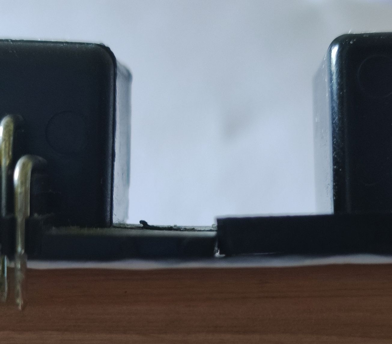

Es gibt diverse Threads in Atari-Age über die Jahre, in denen von Projekten berichtet wird, bei denen neue SIO-Port Buchsen für den Platineneinbau hergestellt wurden. Hat jemand gerade noch Quellen im Kopf, bei denen man aktuell SIO-Buchsen kaufen kann?
Ich habe vor ein paar Monaten hier welche bestellt: biuro@sikorsoft.waw.pl Aber die haben das Problem, dass sie 1-2 mm zu hoch sind und ich dann im XL Gehäuse den Ausschnitt für die SIO-Buchse größer feilen musste.
Eine andere Quelle kenne ich leider auch nicht.
Aber wäre es ggf. möglich, anstelle das Gehäuse zu feilen, an der SIO-Buchse etwas Material abzutragen?
Olix schrieb: Es gibt diverse Threads in Atari-Age über die Jahre, in denen von Projekten berichtet wird, bei denen neue SIO-Port Buchsen für den Platineneinbau hergestellt wurden. Hat jemand gerade noch Quellen im Kopf, bei denen man aktuell SIO-Buchsen kaufen kann?

Nein, leider nicht, denn das Problem ist, dass die Unterseite knapp 1 - 1,5mm dicker ist als beim Original und dann müsste ich die komplette Fläche der Unterseite plan fräsen und dazu müsste ich erst die Füße alle wegbiegen.
Ich könnte natürlich von der Oberseite am Rand die 1,5 bis 2 mm abnehmen, so breit, wie die Gehäusewand dick ist, aber die Decke der Buchse ist nur ca. 1mm dick.
Foto: links Originalbuchse, rechts Nachbau
